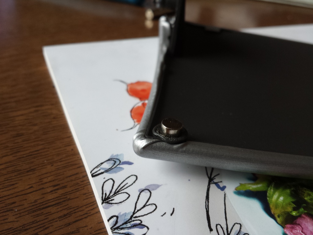

Tai va pasidariau toki remontėlį centrinės konsolės daiktadežės dangtelio ant s60. Pas dažną tas dangtelis visai išlužęs būna, o jei ne, tai užsifiksavimo mechanizmas būna sulūžęs ir tas dangtelis barška ir erzina.
Perkam ebejuj neodimo magnetukus cilindro formos 6mm skermens 6mm aukščio (nors galėtų būt ir 4mm aukščio, geriau tiktų).
Paveikslėlis
Manau jau aišku kas su jais daroma bus, bet trumpai aprašysiu.

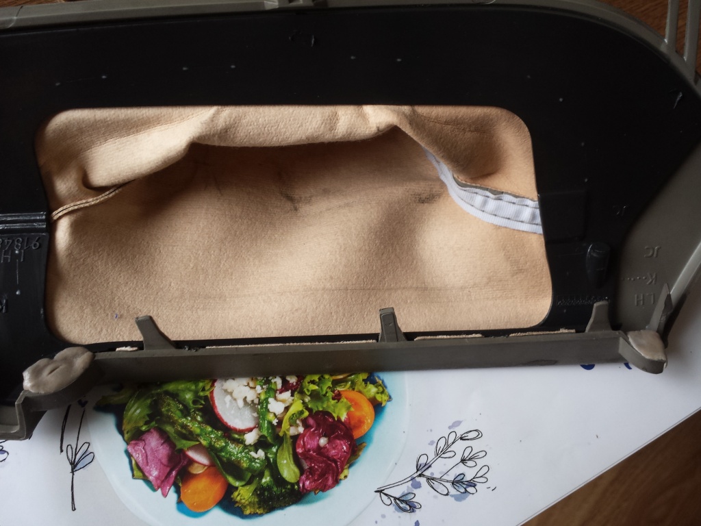

Imam dangtelį. Kampuose yra gumeliukai. Juos išmetam. Skyles pradidinam 6mm grąžteliu arba kaip dariau aš. Imam replėmis magnetuką ir kaitinam ant liepsnos kol įkais. Tada jį visą karštą tiesiai įlydom i gumeliuko vietą. Tik vienas minusas kaitinant, kad magnetas išsimagtina ir niekam jis tampa nebetinkamas. Todėl jį reikia truputi pašildžius ištraukti ir į jo vietą sugrūsti kitą sveiką magnetuką.
Prikabinus magnetukus prie dangtuko. Lupam apdailą nuo ran…login to view the rest of this post
