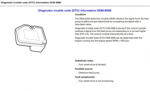

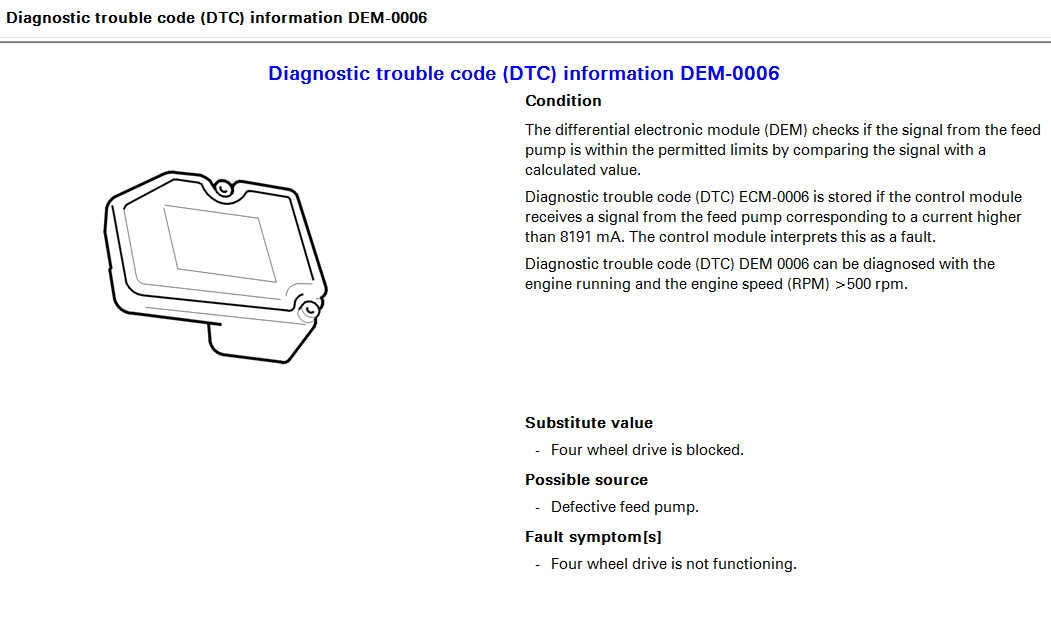

Turėjau V70 AWD, "atsisakė" galinis tiltas - liko tik FWD... Klaidos kodas DEM0006:
Электронный модуль дифференциала (DEM) проверяет, находится ли сигнал от подающего насоса в допустимых пределах, сравнивая сигнал с расчетным значением.
Код неисправности ECM-0006 регистрируется, если модуль управления получает сигнал от подающего насоса, соответствующий силе тока выше 8191 мA. Модуль управления расценивает это как неисправность.
Код неисправности DEM 0006 может быть выявлен при работающем двигателе и частоте вращения коленчатого вала >500 об/мин.
Kas galėtų būt? O gal kas jau susidūręs buvo su šia klaida?
